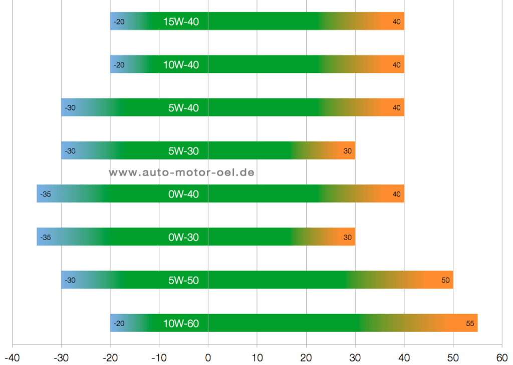

  • Das Öl ist nicht zu dünnflüssig. Es ist mit 0W gut flüssig wenn es kalt ist. Je höher der Wert vor dem W desto zäher. Und desto Spritsparender wenn der Motor kalt ist je niedriger der Wert vor dem W. Und im Winter steht der Anlasser um so besser je kleiner der Wert vor dem W.
    Der Wert nach dem W steht für die Temperaturstsbilität. Hat nix mit flüssig zu tun. Also nicht he höher der Wert desto flüssiger ... . Der Ölfilm reißt wenn das Öl zu heiß wird. Je kleiner der Wert vor nach dem W desto eher. Je höher des später.
    Deshalb wäre ein W20 schon seehr merkwürdig. Ist wohl für Skandinavien und Island/Grönland ...
    [Blockierte Grafik: https://cdn.alza.cz/Foto/ImgGalery/Image/oleje-teplotni-rozsahy_v_2.png]

    Ok: Sorry, der Wert nach dem W sagt doch was über die Hochtemperaturciskosität aus. Einfach mal durchlesen ...
