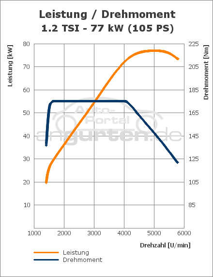

  • Könnte sein das es sich um ein Turboloch handelt? Der Turbolader ist ja erst ab 1850 U/min richtig da. Damit eigentlich viel zu spät. Je nachdem wie ich beschleunige habe ich das auch. Wenn man mit wenig Drehzahl voll einkuppelt und die Drosselklappe mit Vollgasstellung weit öffnet bricht erst einmal der Druck des Turbos zusammen. Den muss er erst wieder aufbauen. Das dauert etwas.
