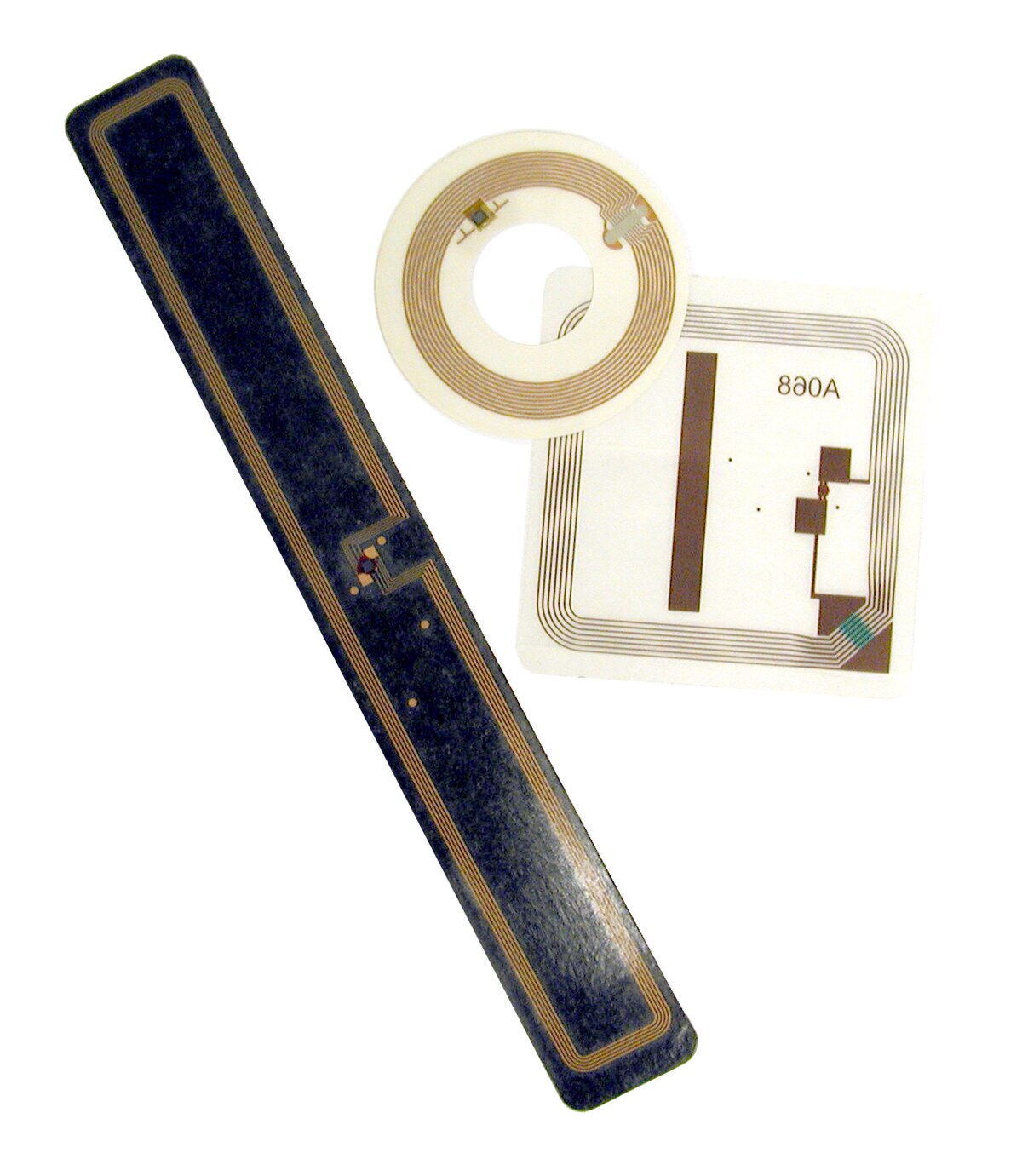

  • Wie das geht, kann ich dir auch nicht beantworten. Ich kann dir nur sagen, das es geht.
    Bei uns in der Firma (grosses Chemieunternehmen) arbeiten wir auch mit RFID-Chips in den Mitarbeiterausweisen. Darauf sind neben diversen Mitarbeiterdaten auch Zugangsberechtigungen und eine elektronische Geldbörse gespeichert. Es kommt ab und an mal vor, das diese Daten ganz oder teilweise verschwunden sind. Merkt man daran, das man plötzlich nicht mehr in sein Büro kommt oder das Display an der Kantinenkasse "kein Guthaben vorhanden anzeigt obwohl man die Karte 4 Stunden vorher noch aufgeladen hat.
  • Könnte ja auch sein das die einen Defekt haben. Aber statische Magnetfelder lösen da nichts aus.
