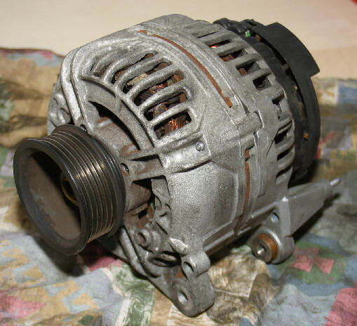

Die Batterie-Leuchte hat nichts mit der Batterie zu tun. Die sagt das der Generator funktioniert und die Batterie läd!
Wenn die Lampe nicht leuchtet bitte die Ladespannung der Batterie messen!
https://de.wikipedia.org/wiki/…dia/File:Lima_Betrieb.jpg
Ist D+ bzw Klemme 61
