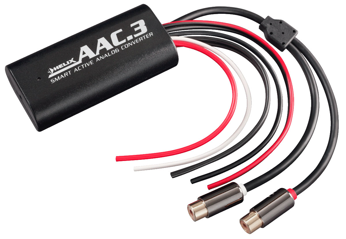

Dieser DSP und ein separater High/LOW Adapter würden schon gehen

Die Eingänge schaltest du parallel. Dann gehst du mit dem Frontout über einen Verstärker zu den TMTs n den Türen, mit den Rears über einen Verstärker zu den HTs n den A-Säulen (Achtung: Den Kondensator vor den Hochtönern (direkt am Hochtöner) kurzschließen) und mit dem Sub-Out zum Subwoofer ...
Du hättest dann also ein Vollaktives Frontsystem, Aktive per Telefon konfigurierbare Weichen, Laufzeitkorrektur, Vollparametrisches Equalizing ...
Und als Belohnung ne schöne Bühne auf dem Armaturenbrett
Und klingt viiel besser als das BOSE Zeug
