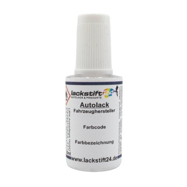

    Lackstift GM / CHEVROLET WA203V SNOWFLAKE WHITE PEARL - Lackstift, Spraydose & Autolack bei Lacksti, 9,90 €
    Autolack [*produktname*] ggf auch als Lackstift-Set (Farbe + Klarlack) verfügbar Siehe auch Hinweis unten in der Beschreibung
    www.lackstift24.de

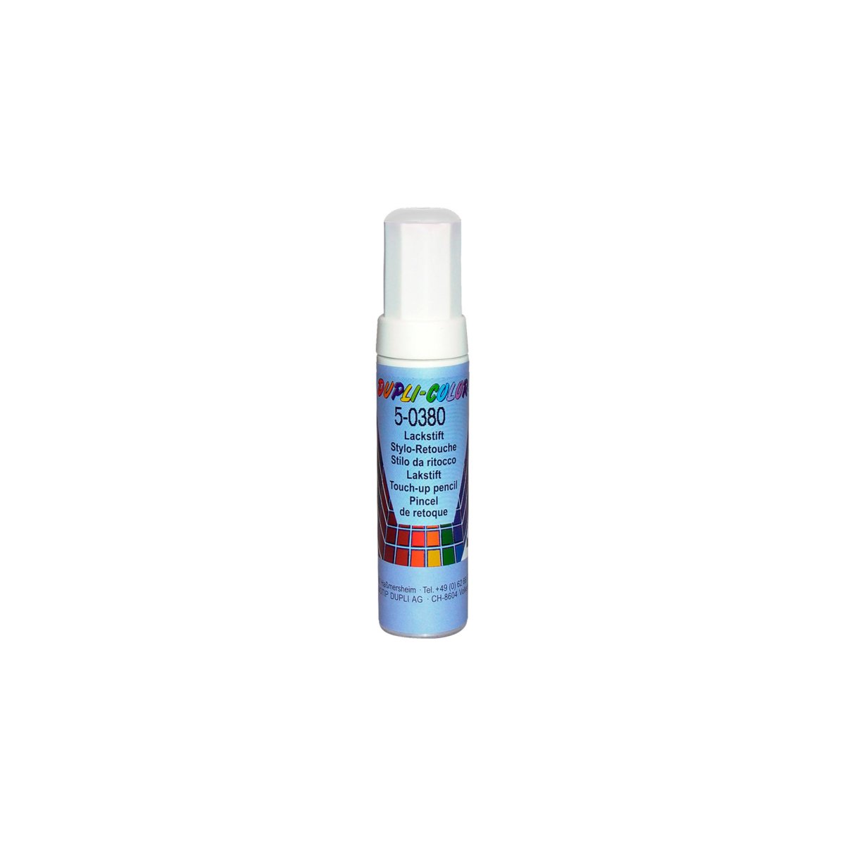

    Ich war jetzt gerade in einem Laden der auch Lackstifte hat. Hier habe ich einen recht ähnlichen gefunden. Diesen mal geschüttelt und den Pinsel herausgezogen: Der deckt genauso wenig wie der von Opel. Ergo: Ich muß vorher Hell/Weiß Grundieren. Die Lacke dürfen sich aber nicht fressen. Mal sehen was ich da finde :/
