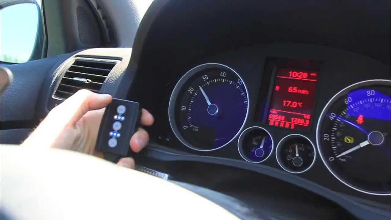

  • Warst schonmal auf dem Prüfstand mit dem "Chip" und hast geprüft was das Ding tatsächlich bringt?
    Will deinem Chip jetzt nichts unterstellen... aber ein Bekannter hatte so ein ähnliches Teil auch mal verbaut und hat es unter die Lupe nehmen lassen.
    Das einzige was das teil bewirkt hat, war die Änderung der Gaspedalkennfelder --> Bei halb getretenem Gaspedal liegt schon Vollgas an.
    Solches Schindluderzeugs wird da getrieben.
    Das sind so lange schlaue (dumme) Sprüche, bis wirklich was am abnippeln ist, dann ist das Geheule groß. Man kennt das :rolleyes:
    Edit:
    In einem anderen Forum hat sich mal einer die Anleitung von den Chips (gleicher Hersteller, für ein anderen Fahrzeug, nicht Mokka) angesehen, Kommentar:
    "Laut Anleitung wird das Ding am Raildrucksensor angeschlossen. Und nur an dem.
    Damit ist klar, dass das einzige was dieses Teil macht ist, den
    Raildruck anzuheben (indem es dem Steuergerät einen zu niedrigen Wert
    vorgaukelt) und damit dafür zu sorgen, dass mehr Kraftstoff eingespritzt
    wird als das Motorsteuergerät denkt.
    Ohne zusätzliche Luft (z.B. durch gleichzeitiges Anheben des Turbodrucks) hält sich die Leistungssteigerung in Grenzen.
    Dafür steigt der Russausstoß erheblich (vor dem DPF, das kann der
    ggf. kompensieren) und die Lebensdauer der Einspritzkomponenten sinkt
    ebenso erheblich.
    Das meinte ich mit dem vorgaukeln von falschen werten.
    Lasst besser die Finger davon oder fahrt zu Klasen, EDS, Speed Concept und lasst EUREN Motor (nicht EINEN Motor, EUREN Motor) abstimmen
