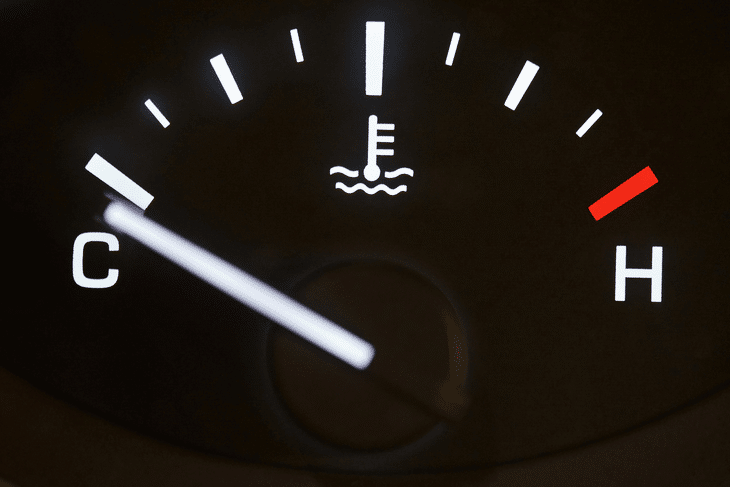

Eventuell hast Du einen defekten Termostat.
Auto / Motor wird nicht warm? Ausprägungen & Ursachen im ÜberblickMögliche Ursachen, anfallende Kosten uvm. lll ➤ ✅ Informationen geprüft von echten KFZ-Mechanikern ✅ seit 2010www.deine-autoreparatur.de -
