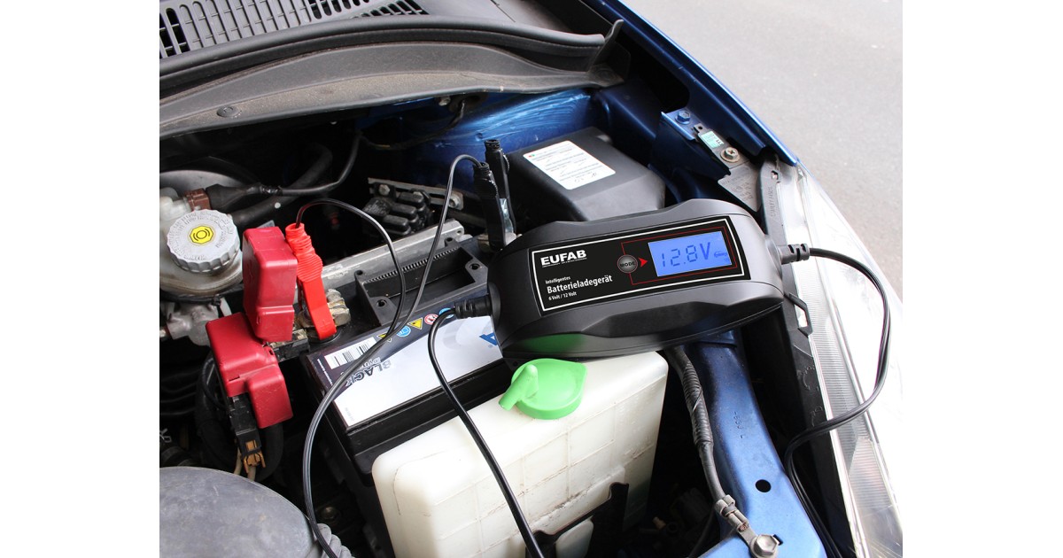

  • Eufab Intelligentes Batterieladegerät 6/12 V, 4 A, 16615: 1,5 sehr gut
    Unsere Analyse zum Intelligentes Batterieladegerät 6/12 V, 4 A, 16615 von Eufab aus Tests und Meinungen: »Kleines, aber vielseitig einsetzbares…
    www.testberichte.de
