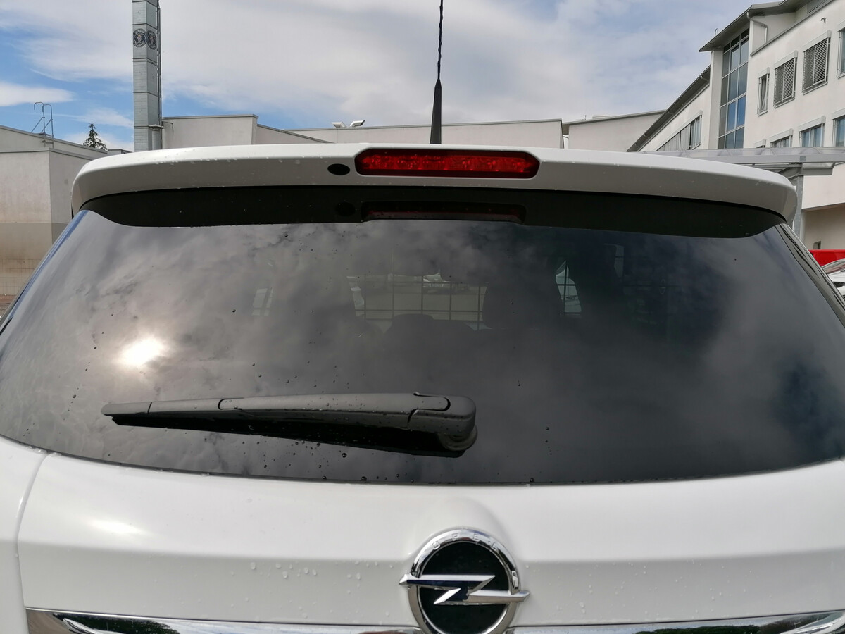

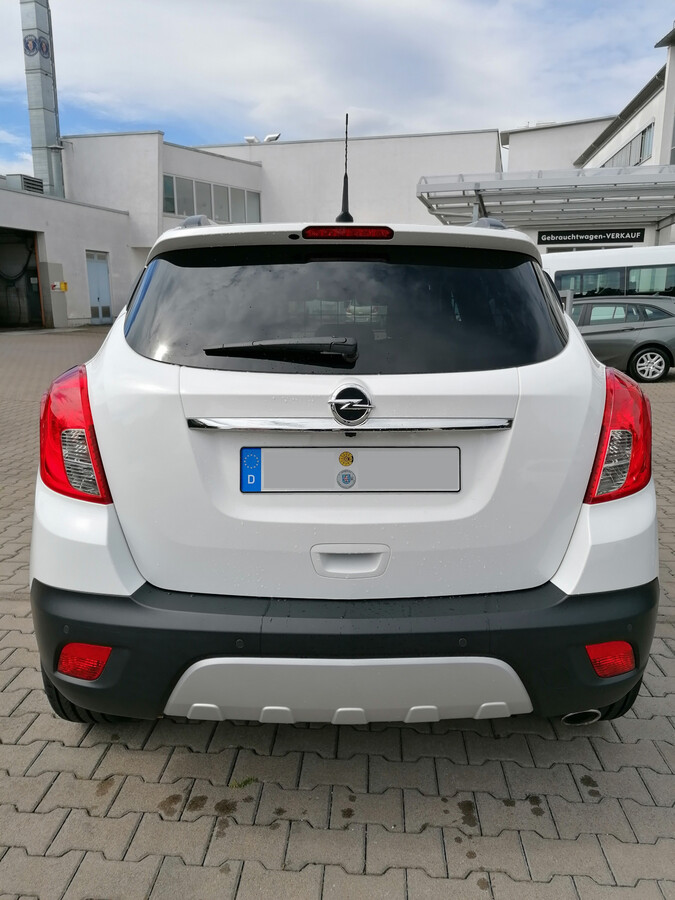

    Ich hatte heute auf Arbeit mal die Muße, mich mit meinem Heckwischer zu beschäftigen. Das Mini-Teil geht mir so richtig auf den S**k... :P

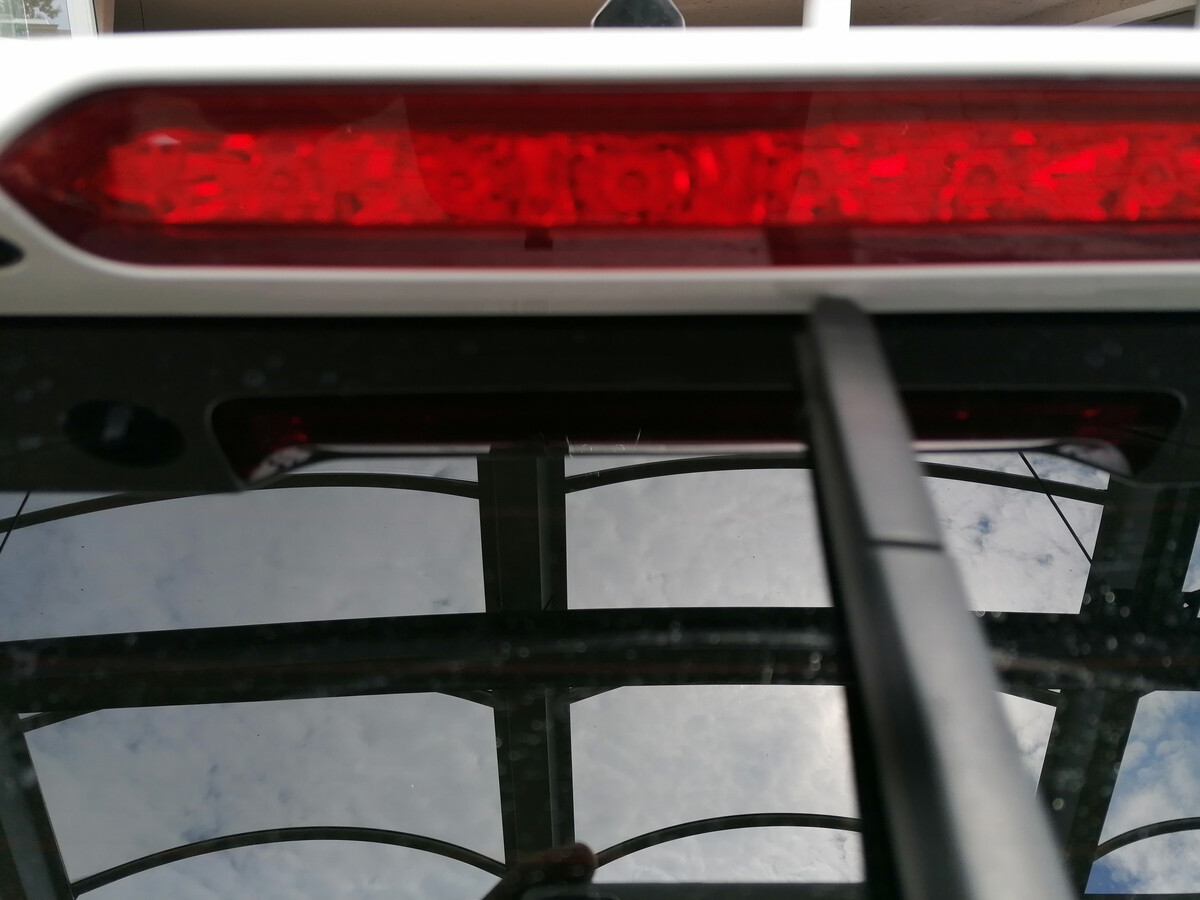

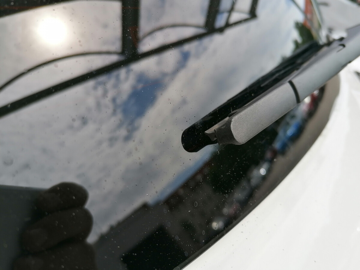

    Bin deswegen eben mal über unseren Platz gegangen und habe dann mit 'nem Zollstock die Wischerarmlängen verschiedener Opel gemessen. Um es kurz zu machen: Der Wischerarm vom Opel Grandland passt gerade fast auf den Millimeter (knappe 2mm muss man vom äußeren - also dem nach außenstehenden Rand des Wischerblattes - von dieser Plastikverkleidung abfeilen, damit der Wischer nicht gegen die Verkleidung der 3. Bremsleuchte schlägt, siehe Bild 2. )... :thumbup:
    Habe dann probeweise mal meinen Wischerarm hinten vom Mokka abgebaut und den vom Grandland angeschraubt. Was soll ich sagen? Der Wischer vom Grandland deckt nun endlich die GESAMTE Heckscheibe ab und hat zudem auch noch einen besseren "Anpressdruck". Das "Wischergebnis" ist tausendmal besser als beim originalen Mini-Wischer vom Mokka. ^^
    Ich denke, dass ich hier nicht erklären muss, wie man einen Wischerarm entfernt und wieder anschraubt. ;) Benötigtes Werkzeug: eine Knarre mit einer 13er Nuss, ggf. ein Abzieher (für Scheibenwischerarme), eine feine Flachfeile. Benötigte Zeit: ca. 5 Minuten... :rolleyes:
    Geht also bitte zum FOH und bestellt euch einen Wischerarm für hinten vom Opel Grandland (egal, welches Ausstattungsniveau) und das dazugehörige Wischerblatt. Ich kann am Montag - wenn Bedarf besteht - gern auch die Teilenummern und die Preise an dieser Stelle posten... :saint:

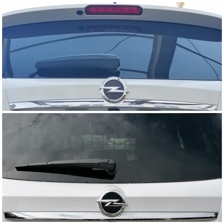

    Hier die Bilder vom "XL-Wischer":
    Vorher / Nachher:
