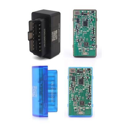

  • ich habe mir ein OBD2 WiFi Adapter (mit ELM327 Chip) gekauft, um den Akkustand komfortabler auslesen zu können.
    Fault Scanner Bluetooth-compatible Wifi V1.5 OBD2 OBDII Code Reader Car Detector | eBay
    Entdecken Sie Fault Scanner Bluetooth-compatible Wifi V1.5 OBD2 OBDII Code Reader Car Detector in der großen Auswahl bei eBay. Kostenlose Lieferung für viele…
    www.ebay.de
    Ich habe 6 oder 7 Apps probiert, alle verbinden sich mit dem Adapter, aber der Adapter baut keine Verbindung zum Fahrzeug auf, kann also keine Daten abfragen. Ich hatte meist die Standard- und/oder Opel-spezifische Einstellungen verwendet.
    Wer hat einen ähnlichen Adapter am laufen (ELM327 + WiFi) und bei wem funktioniert es und mit welchen Einstellungen?
  • Es gehen nicht alle Adapter. Mein alter erkennt das Auto auch nicht. Habe dann einen neuen gekauft und darauf geachtet, dass er auch "PSA" Autos erkennt und der kann sich auch mit dem Mokka verbinden.
    Daher auch der verweis auf den Link.
