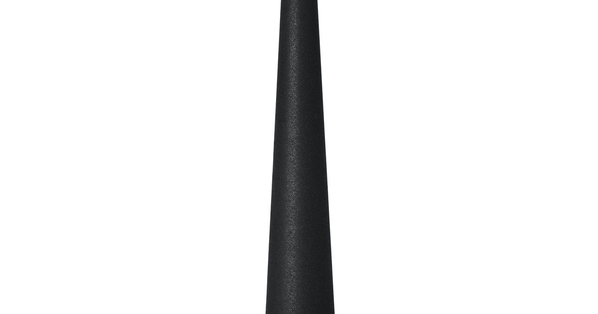

  • Ich hatte mir zuerst die BMW "Kurzstabantenne Sport" geholt.
    Wie bereits mal berichtet, so hab ich da im Ruhrgebiet im städtischen Bereich doch teilweise etliche DAB-"Ausfälle" gehabt.
    Z.B. bei Radio Bob, Energy, aber auch (wenn jedoch nicht so regelmässig) bei den "Absolut" DAB Sendern.
    Hatte mir dann am Montag Abend bei Autoantenne24 folgende bestellt "Kupferantenne - Mit Empfang - 9cm DAB Antennenstab für Opel Mokka & e-C4 inkl. Spezialgewinde".
    Die kam heute dann auch an.
    Die BMW Antenne passte farblich perfekt zum Antennenfuß.
    Die von Autoantenne24 ist einem einen Tick dunklerem Schwarz ... ... aber mich stört das nicht.
    Und jetzt das wichtigste:
    bin vorhin eine übliche Strecke gefahren, wo ich bei o.g. Sendern in den letzten Tagen (mit der BMW Antenne) regelmässig und jedes mal die Ausfälle hatte.
    Mit der von Autoantenne hab ich dort sowohl auf der Hinfahrt (Radio Bob) als auch bei Rückfahrt (Energy) keine Ausfällt gehabt.
    Keine Ahnung, wie es sich später mal auf anderen Strecken darstellen wird ... ... aber im städtischen Bereich hier im Ruhrgebiet scheint diese nun (nach einem ersten Test) eindeutig besser zu funktionieren.
  • Ich nehme an, Du hast die matte Antenne genommen? Bin auch unzufrieden mit der BMW Antenne. Die Abstimmung passt überhaupt nicht zum Mokka. Selbst in Sichtweite von DAB+ Sender gab es Ausfälle.
  • Richtig.
    In "frosted/matt".
    Wie gesagt, bisher nur eine Hin-/Rückfahrt ... ... aber halt da, wo die BMW Antenne bisher jedes mal die Ausfälle bei den o.g. DAB-Sendern hatte.
  • Ich bin an 2 Senderstandorten vorbeigekommen, immer Ausfälle mit der BMW Antenne. Ich habe deine Antenne bestellt und werde testen....
