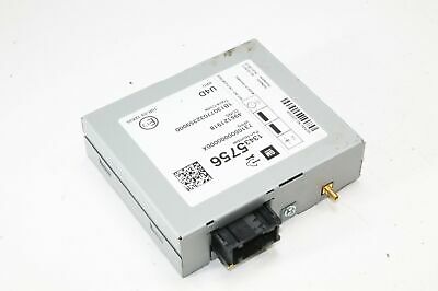

    Das DAB Modul ist in der Regel ein eigenes Bauteil. Wo es beim Mokka sitzt weiss ich aber gerade nicht. Ich habs es in den Tools noch nicht gesehen, kenne aber auch die ODB2 Tools nicht auswendig.
  • Das Dab Modul sitzt in der Mittelkonsole unterm Radio hinter den Tasten.
    Opel MOKKA ( 2013 - ), P ELECTRICAL, 9 AUDIO, NAVIGATION AND DEVICE CONNECTIVITY, 6.DIGITAL AUDIO BROADCAST TRANSCEIVER - Catcar.info
    Ich glaube nicht, das man es reseten kann. Das kann Dir nur eine Werkstatt/Foh sagen.
    OPEL Mokka / Mokka X 1.7 CDTI DAB Modul 13435756 1.70 Diesel 96kw 2013 | eBay
    Entdecken Sie OPEL Mokka / Mokka X 1.7 CDTI DAB Modul 13435756 1.70 Diesel 96kw 2013 in der großen Auswahl bei eBay. Kostenlose Lieferung für viele Artikel!
