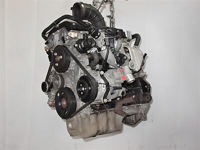

  • Motor + Anbauteile A14NET LUJ 1.4 Turbo 140 PS Opel Astra J Meriva B Mokka Zafir | eBay
    Entdecken Sie Motor + Anbauteile A14NET LUJ 1.4 Turbo 140 PS Opel Astra J Meriva B Mokka Zafir in der großen Auswahl bei eBay. Kostenlose Lieferung für viele…
