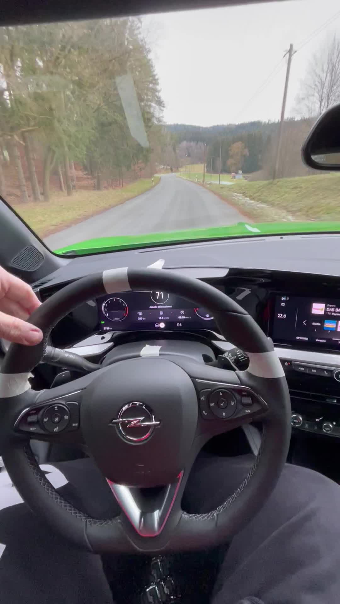

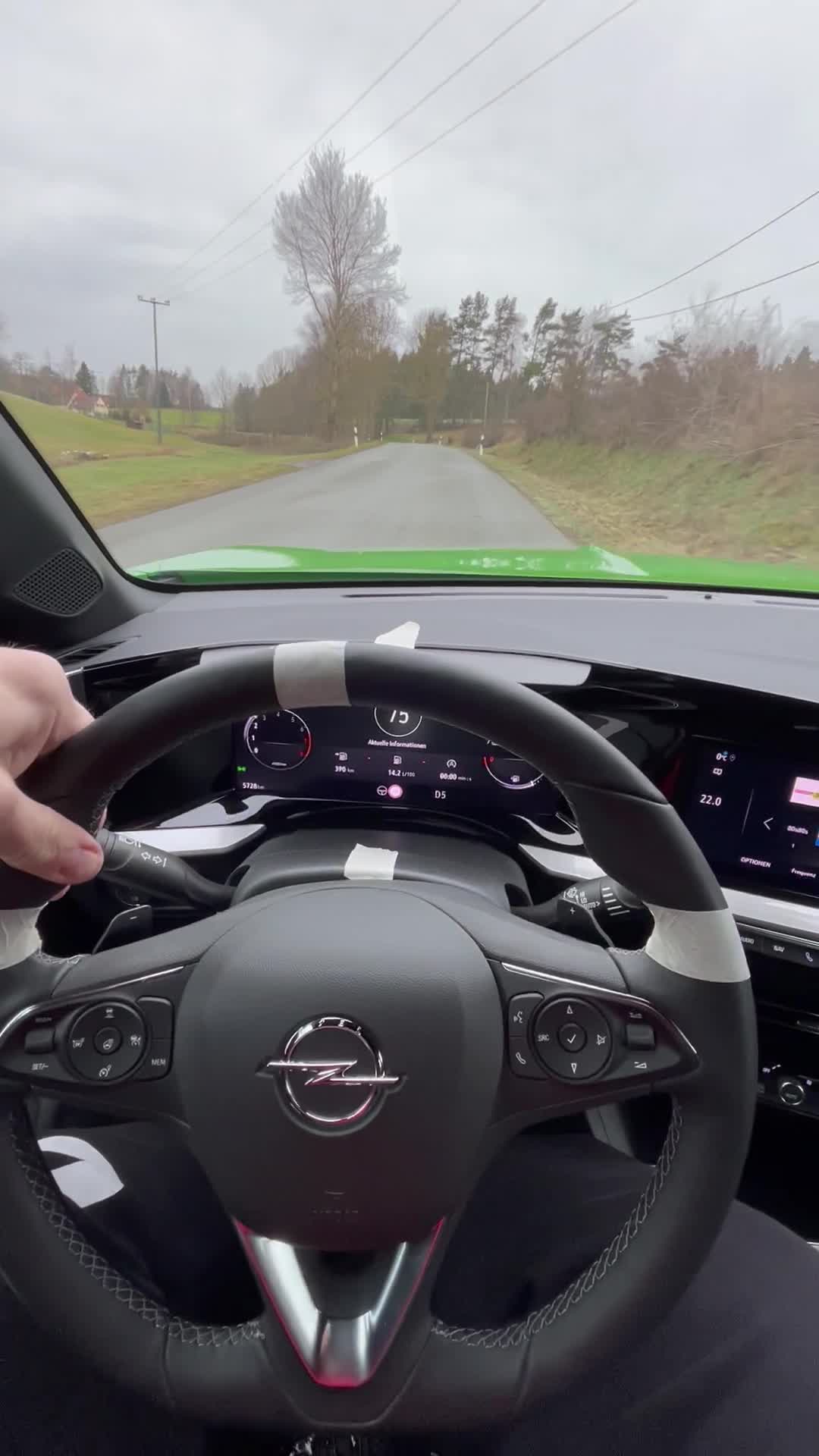

    ich habe ein gefährliches Problem bei meinem Mokka festgestellt.
    Seit meinem Umzug fahren ich öfter schmale Landstraßen…also nicht so schmal…es passen im Begegnungsverkehr gut 2 Autos aneinander vorbei.
    Die Straßen sind aber so…das es nur Leitpfosten an den Seiten gibt….KEINE weißen Begrenzungslinien und KEINEN Mittelstrich.
    Nun ist es in den letzten Tagen wiederholt vorgekommen das bei normaler Fahrt der Wagen ruckartig und relativ heftig selbständig Lenkbewegungen nach links durchführt…und man aktiv gegenlenken muss!
    Also OHNE das man dem Fahrbahnrand zu nahe kommt…oder das da ein Hinderniss etc.wäre.
    In der Mittelkonsole sin 2 Knöpfe/Schalter die mit dem Spurhalten zu tun haben…die habe ich jetzt beide händisch abgeschalten…..und bin auf einer dieser Strecken gefahren.
    Offenbar hat das 100% damit zu tun…denn dann macht das Auto/die Lenkung keine so unvorhersehbaren Schlenker!
    Das kann doch nicht normal sein,oder?
    Meiner Frau möchte ich den Mokka gar nicht zum fahren geben….denn ich denke mal Sie erschrickt sich wenn das unvorhersehbar wieder passiert.
    Hat da jemand nen Rat…oder sogar ähnlich Erfahrungen gemacht?
    Grüße Marco
