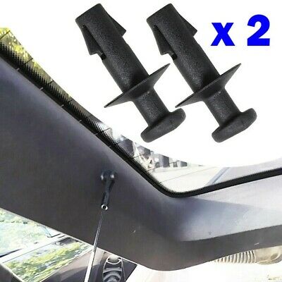

    Nach Öffnen der Heckklape sah ich die Bescherung, der Nippel links in der Heckscheibenverkleidung ist abgebrochen. Daran hängt eine der beiden Kordeln zum Anheben der Hutablage. Nun hängt bei geöffneter Heckklappe die hochgestellte Hutablage nur noch an einer Kordel, an der rechten, denn links ist der Nippel ja abgebrochen.
    Näher betrachtet ist die Heckscheibenverkleidung rundum mehrteilig, der Nippel drehbar in eine runde Öffnung der Verkleidung eingelassen. Wahrscheinlich hat der Nippel ein Gegenstück zur Befestigung, kann ich nicht sehen, da ich nicht weiß, wie man das Teilstück der umlaufenden Verkleidung ausbaut. Läßt sich das leicht bewerkstelligen, auch für einen Grobmotoriker wie mich?

  • Guckst du hier:
    For Opel Mokka X2013 Hutablage Saiten Gepäck Belastung Abdeckung Achse Clips | eBay
    Entdecken Sie For Opel Mokka X2013 Hutablage Saiten Gepäck Belastung Abdeckung Achse Clips in der großen Auswahl bei eBay. Kostenlose Lieferung für viele…
    www.ebay.de
    Stelle aufbohren und Clip reindrücken.
    Fertig.

  • Hier ist auch die Ersatzteilnummer! :)
    2345546-95129884-Opel-SCHRAUBE MIT ANSATZ-Opel-Ersatzteil
    Zeichnung Teil 22

  • Moin, dank eurer guten Tipps habe ich dann mal direkt bei meinem FOH im ET-Lager angerufen, die Teilenummer durchgegeben, im Bestand vorhanden und kann abgeholt werden. Na prima.
    Gesagt getan und erledigt, gleich noch Scheibenwischer (mit fast 50% Nachlaß auf den regulären Preis) für vorne mitgenommen, drei bis vier Handgriffe zum werkzeuglosen Anbringen und die kleine Opel-Welt ist wieder heile.
