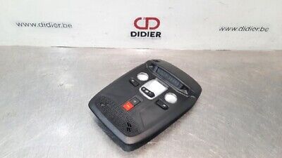

da müsste es nur geklippst sein mit 2 klipps vorn in der mitte und hinten in der mitte
hier mal bilder
9827658880 INNENBELEUCHTUNG VORNE INTERIOR LIGHT FRONT Opel Mokka 2021 #56093 | eBayINNENBELEUCHTUNG VORNE Opel Mokka SUV Mokka-e (A0001E2FMokka-e) (). INTERIOR LIGHT FRONT Opel Mokka SUV Mokka-e (A0001E2FMokka-e) (2021). QualityUsed, no…www.ebay.de* Unsere Seite enthält Affiliate-Links, für die unser Forum möglicherweise eine Vergütung bekommt.
Also diese Plastiklaschen die in Metallklammergegenstücke einrasten wie z.B. die Sicherungsabdeckung im Fahrerfussraum. So sieht das aus.
Mit sanfter Gewalt abziehen …
