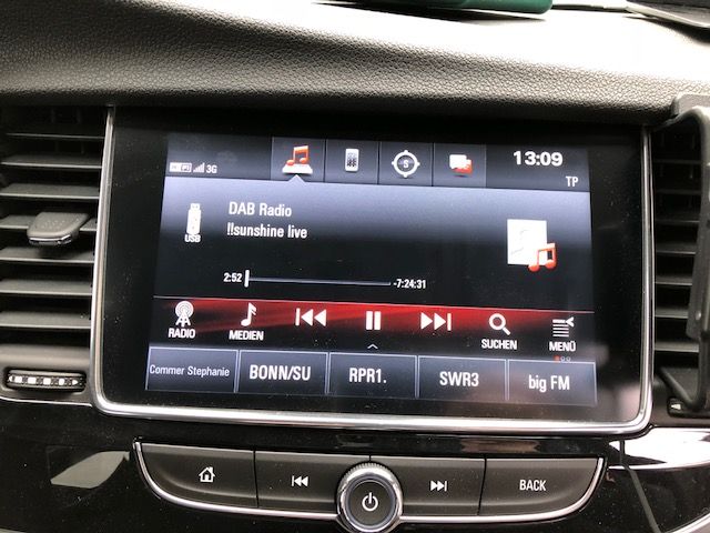

    Bin heute übrigens extra ohne Antenne mit dem Berlingo gefahren, DAB funktioniert tatenlos und FM nur sehr schlecht bis garnicht. Übrigens meine original Stabantenne auf dem Mokka X, sieht genauso aus wie deine und ich habe garkein DAB. Da ich mit dieser nicht in die Garage komme, habe ich mir diese Stummelantenne aus Metall gekauft, funktioniert auch tatenlos.

  • Du bleibst aber auch stur auf deinem Standpunkt, ich habe mehrfach erklärt, das andere Hersteller diesen Stab nicht benötigen und das Antenne diese Spirale schon weit vor DAB hatten.
    Du kannst ja der Meinung sein, das dieser Spiralantennenstab irgendwas mit dem Empfang von DAB zutun hat und mir hier irgendwelche Bastelanleitungen für diese Antennen zeigen, aber damit wird es auch nicht besser.
    Habe gestern extra noch ein User bei MT gefragt, der hat auf dem Mokka eine Gummikurzantenne ( die eigentlich nur für FM/ AM ist )von Amazon für 15 Euro montiert, ob der DAB Empfang dadurch eingeschränkt funktioniert. Die Antwort war nein, der DAB Empfang funktioniert mit dieser Antenne seit vielen Jahren problemlos, außer FM funktioniert in gewissen Gegenden schlechter. Warum benötigst du dann unbedingt diese Spiralantenne?
    Finde das schon bissl komisch.

  • Das Thema hatte sich für mich eigentlich seit März erledigt, warum du jetzt wieder damit anfangen musst, das erschließt sich mir nicht ganz.
    Ich weiß aber eins genau, es ist nicht zwingend eine Stabantenne notwendig um DAB zu empfangen, denn die meisten Autos haben heute garkeine Stabantenne mehr und das DAB funktioniert einwandfrei. Sage nur Heifischantenne BMW.
