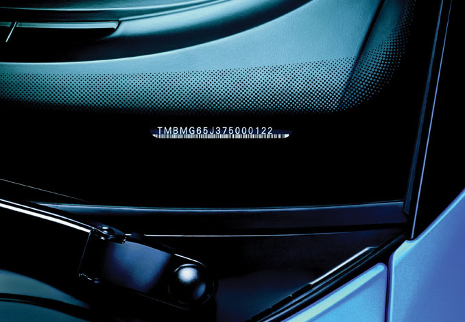

    hast Du auch eine Null anstelle eines großen O genommen?
    Ist mir eben auch passiert...

    Nein, habe ein O getippt. geht trotzdem nicht. Ist aber auch ein "älteres" Modell ... ;)

    Es gibt den Buchstaben O nicht in der Fahrgestellnummer, da er zu leicht mit der Zahl 0 verwechselt werden kann.
    Zitat:
    "Gesperrt sind die Buchstaben I, O und Q aufgrund der hohen Verwechslungsgefahr mit den Ziffern 0 und 1."

    Stimmt! Mit der NULL funktioniert es, muß man aber erstmal drauf kommen ob das WOL oder W0L heißen soll :wacko: .
