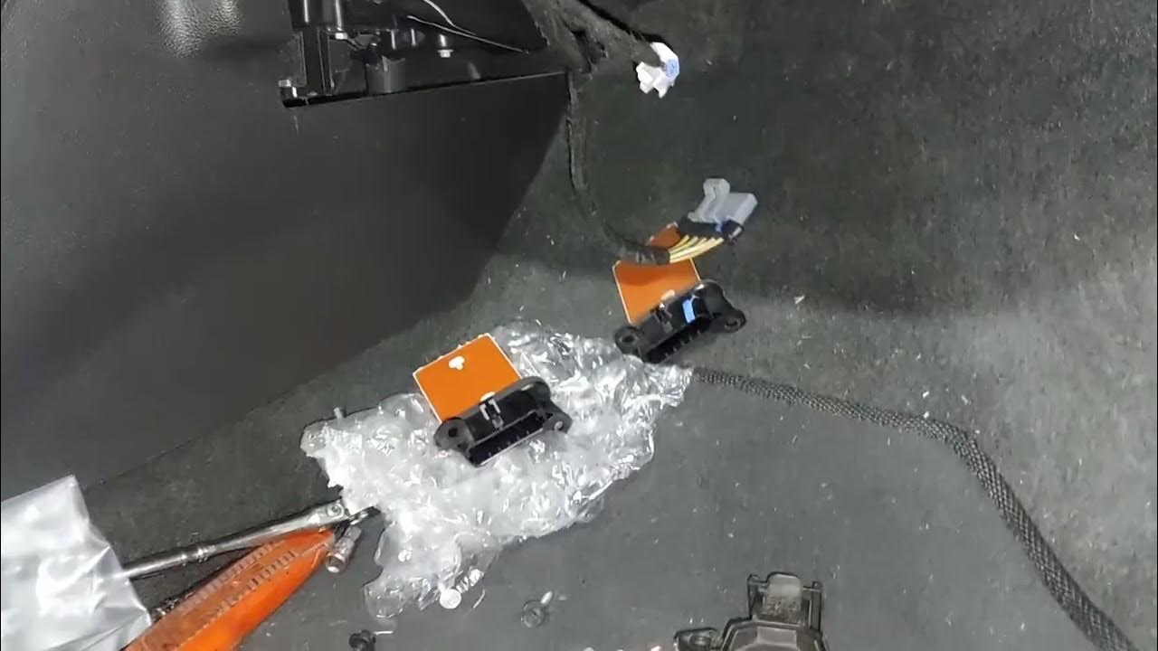

Hallo ihr lieben seit geraumer Zeit geht meine Lüftung leider nicht mehr in meinem Chevrolet Trax 1.4AWD BJ 2013. In der Werkstatt würde dann der Gebläse widerstand getauscht und der nette Herr in der Werkstatt hatte leider vergessen den Kühlmittel Ausgleichsbehälter zu zu schrauben wodurch das Wasser über kochte. Seitdem geht die Lüftung leider wieder nicht mehr. Die Werkstatt gibt es leider nicht mehr und ich habe den Gebläse Widerstand neu gekauft und würde ihn gerne selber tauschen nur leider weiß ich nicht wo dieser sitzt ? Also an welcher Stelle ? Ich habe bereits das Handschuhfach ausgebaut. Kann mir da jemand helfen? Liebe Grüße aus Berlin Jen
Chevrolet Trax / Opel Mokka Gebläse widerstand tauschen?
Hello
Was ich im Netz gefunden habe:
Handschuhfach ausbauen, dahinter sieht man dann den Gebläsemotor eingebaut, links daneben ist ein Wiederstand im Luftstrom des Gebläsemotors eingebaut. Sollte 5 Kabel haben und mit 2 Schrauben fest gemacht sein.
Ab zirka 0:30 kurz sichtbar.
Ich würde aber erst einmal die Sicherungen kontrollieren, weil ein offener AGB hat nichts mit dem Wiederstand vom Gebläsemotor zu tun.
Lg Crisu aus Wien
