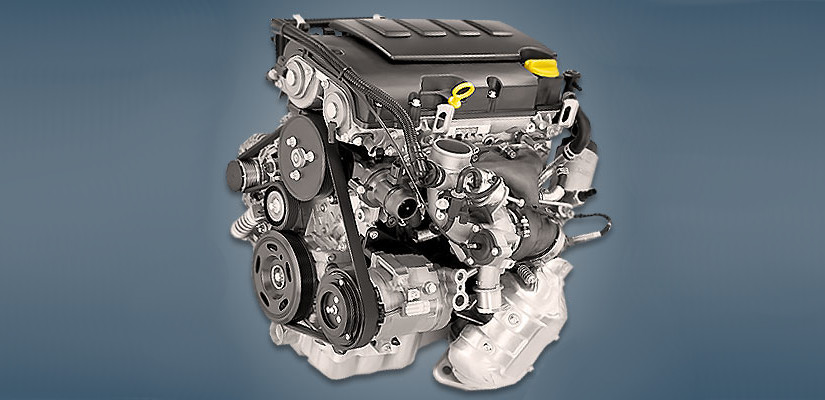

  • Motor Opel A14NET/NEL
    Motor Opel A14NET/NEL: spezifikationen, eigenschaften, öl, leistung
    Der 1,4-Liter-Opel-A14NET- oder LUJ-Motor wird seit 2009 im Werk Wien-Aspern montiert und ist in einer Reihe beliebter Modelle des Unternehmens wie Astra,
    de.mymotorlist.com
    Der Opel 1.4-Motor ist das Ergebnis eines neuen Ansatzes im zivilen Motorenbau. Motor mit kleinem Hubraum und Niederdruck-Turboaufladung (nur 0,5 bar in der A14NET-Version). Dies sorgt für eine hohe Kraftstoffeffizienz (reduziert den Kraftstoffverbrauch und erhöht die Motorleistung). Steuerkettenantrieb, Hydrostößel sind verbaut. An beiden Nockenwellen gibt es ein Phasenwechselsystem.
    Nachteile des A14NET-Motors
    • Motoren dieser Serie sind berüchtigt für Geräusche, Klicken und Pfeifen im Betrieb, aber das ist normal;
    • An zweiter Stelle stehen Öllecks unter dem Ventildeckel oder der Kurbelwellen-Öldichtung;
    • Ein ausgeklügeltes Kurbelgehäuseentlüftungssystem bereitet dem Besitzer viele Probleme;
    • Die Pumpe hat hier eine kleine Ressource und die Turbine kann bereits bei 100.000 km den Geist aufgeben;
    • In den ersten Produktionsjahren kam es bei geringer Laufleistung regelmäßig zur Zerstörung von Kolben.
