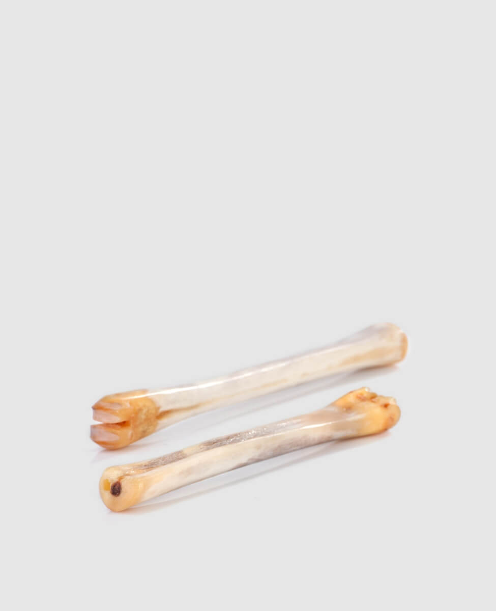

  • Was Michael71 da sagt, ist nicht verkehrt.
    Das geht aber schneller mit einem so genannten Shoe-Bone.
    Damit "massiert" man die Risse aus einem guten Lederschuh.
    Schucreme drüber, wie neu.
    Gehfalten Knochen
    Gehfalten
    www.shoepassion.de
