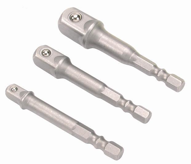

    Ich hatte heute meine Räder runter. Hochgehoben habe ich ihn mit dem Scherenwagenheber. Geht rel. leicht. Mit einem Einsatz für eine Nuss müßte man den Scherenwagenhebe auch mit einem Akkuschrauber Hoch und Runter schrauben können.
  • Ich hatte heute meine Räder runter. Hochgehoben habe ich ihn mit dem Scherenwagenheber. Geht rel. leicht. Mit einem Einsatz für eine Nuss müßte man den Scherenwagenhebe auch mit einem Akkuschrauber Hoch und Runter schrauben können.
    Hatte ich heute vor, aber in den üblichen Baumärkten gab es keinen entsprechenden Adapter für die Nuss.
    Daher gehts am Montag zum Werkzeugfachhandel.

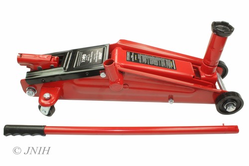

    Der neue Wagenheber (Kunzer WK1010) hat nun schon einen guten Dienst getan und ich bin sehr zufrieden damit. Habe jetzt 2Corsa's, 1Mokka und 1Transit gemacht und alles super. Das einzig negative war bisher, der Zusammenbau der Pumpstange, aber das macht man ja nur einmal ^^
    Weitere Helfer beim Radwechsel waren bei mir:
    - Gedore Drehmomentschlüssel 20-200Nm
    - Bosch GSR10,8LI Akkuschrauber
    - Radschraubennüsse in 17/19mm
    - alter NoName Drehmomentschlüssel
    Ich geh so vor, das ich den Wagenheber in Position bringe und ansetze um anschließen mit meinem alten DreMo und der passenden Nuss die Schrauben bzw. Muttern lockere. Anschließend das Auto soweit anheben, dass das Rad frei schwebt um dann mit dem Akkuschrauber und dem passenden 1/2"-Bit und der Radschraubennuss die Schrauben herauszudrehen. Danach etwas Mehrzweckfett auf die Radnabe und das Rad draufstecken und die Schrauben/Muttern mit dem Akkuschrauber anziehen. Danach lasse ich das Auto soweit runter, das der Reifen wieder Kontakt hat und ziehe die Schrauben mit dem vorgegebenen Drehmoment fest(beim Mokka 140Nm). Abschließend komplett absenken und die verbleibenden Reifen machen. Ich verwende den Akkuschrauber, da mein Schlagschrauber (30€ Druckluft) nichts taugt und mein Kompressor mit 24l-Kessel maximal 2 Schrauben hält und dann nachladen muss und ich somit mit Akkuschrauber und von Hand anlösen schneller bin.
    Für tiefergelegte Autos wollte ich nicht extra den ganz flaschen Kunzer kaufen, da mir über 300€ einfach zu teuer waren. Hier verwende ich meine Holzplatten mit ca. 20mm Stärke. Einfach vor die Reifen legen, auffahren und schon kommt man mit dem Wagenheber unter's Auto...

    Dabei kam erstmals der neue Rangierwagenheber (Güde 480)
    zum Einsatz und ich bereue keinen Cent den ich dafür ausgegeben habe :good:
    Selbst als der Mokka angehoben wurde, bis die Räder frei waren,
    stand der Wagenheber "bombenfest" - kein Vergleich zum
    "kleinen" Wagenheber aus dem Baumarkt, den ich vorher jahrelang benutzt habe.
