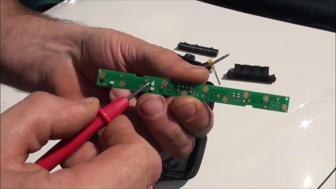

und den Schalter ECO gegen einen Öffner/Schließer austauschen!
Ich denke so einfach ist das heutzutage nicht mehr. Das ganze wird über eine SPS (CAN-Bus) laufen. Die bekommt durch den Schließer / Öffner ein "High" oder "Low" und reagiert darauf mit einem Abschalten oder wieder Einschalten.

Das SSA - Modul der Fa. Dokatec habe ich bei meinem Mokka 1.7 CDti nun endlich verbaut.
Es funktioniert einwandfrei, allerdings musste eine kleine zusätzliche Strombrücke
geschaffen werden, da sonst über Beleuchtung Mittelkonsole bzw. Parkassistent
Falschstrom auf den SSA - Schalter gezogen wird.
Das ist auch der Grund, warum einfach per OBD ( z.B. Carly Handy App )
eine Abschaltung oder Umprogrammierung nicht möglich ist..

Hallo senninha
Meinst du dieses Modul ?
ZitatFunktionsweise
Der originale Schalter für die Start-Stopp-Automatik wird um eine Memory-Funktion erweitert. Das Memory Modul merkt sich den von Dir gewünschten Betriebsmodus für die Start-Stopp-Automatik und stellt diesen bei jedem Einschalten der Zündung automatisch wieder her. Während der Fahrt kannst Du beliebig oft zwischen aktivierter SSA und deaktiverter SSA hin und her schalten.
Genau das ist mir beim lesen Gestern auch in den Sinn gekommen. Man muß nur nachsehen ob nach dem Zündplus die LED leuchtet oder nicht und dann entsprechend den Taster virtuell "drücken" oder eben nicht. Ganz simpel das Ganze
