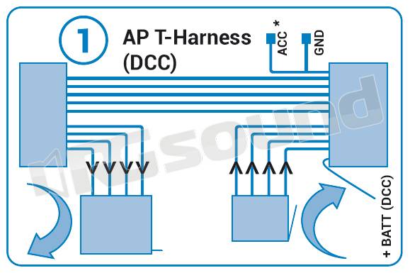

z.B.: Audison AP5.9 Bit mit einem analogem Eingangsequalizer mit automatischer De-Equalization
Auch dafür gibt es eine Lösung. Siehe: Pre-Equalizing in den Radios?
