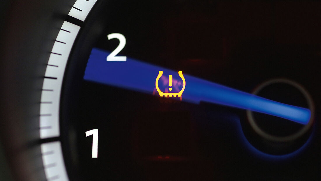

  • Alles zum Reifendruck Kontrollsystem (RDKS)
    http://www.reifendirekt.de/reifendruck-kontrollsystem.html
    [Blockierte Grafik: http://www.reifendirekt.de/simg/RDKS_step1.jpg]
    Ein nichtfunktionsfähiges RDKS wird bei der Hauptuntersuchung nach § 29 StVZO als geringer Mangel gewertet und ist vom Fahrzeughalter unverzüglich zu beheben
