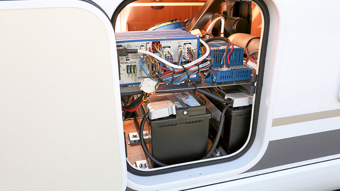

Nee... muss gleich sein. Wenns nicht reicht, müssen halt zwei große rein. Die 2 B. sind verbunden mit Lima und 220 V Ladegerät.
Gruß Pastor
Erklär bitte mal warum.
Beim Starten benutzt man die Starterbatterie. Die Versorgungsbatterie ist abgekoppelt.
Läuft die Lima wird die Versorgungsbatterie dazugeschaltet und es werden beide Batterien mit der konstanten Lichtmaschinenspannung geladen. Jede Batterie zieht dabei den Strom den sie durch ihren Ladezustand benötigt. Voll werden beide nie ... (siehe Link)
Wird der Motor abgestellt hängt der Kühlschrank und das Funkgerät an der Versorgungsbatterie die von der Starterbatterie abgekoppelt wird.
Ich sehe den Grund nicht.
Hi Mr. Bean, es werden beide voll, mit Motor oder mit eingbauten Ladegerät, muss natürlich an die Steckdose. Deshalb auch gleiche AH.
