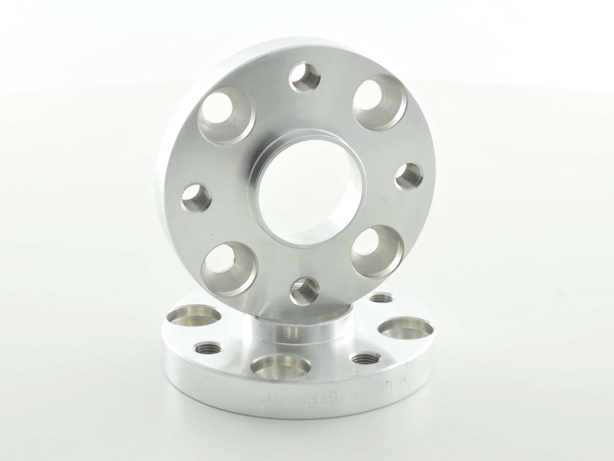

[Blockierte Grafik: http://ecx.images-amazon.com/images/I/51QiRcAnbeL._SL1200_.jpg]
Die Spurverbreiterungen sind von FK und sehen so aus.
Wenn ich mich richtig erinnere hat der keine Kegel sondern Kugel Schrauben
ne waren Kegelschrauben dabei, daher konnte ich die ja für die Felgen nehmen.
