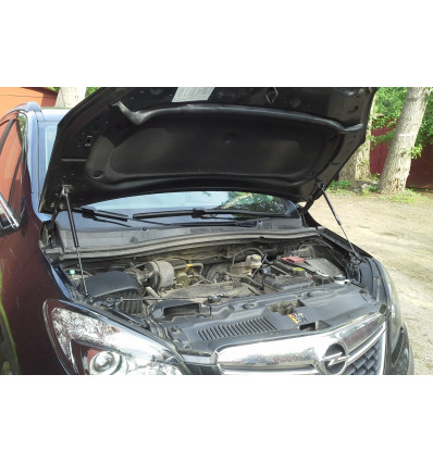

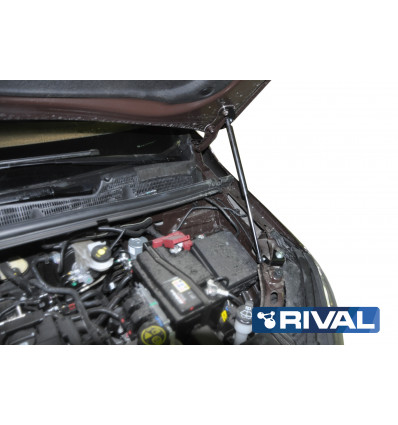

  • So es ist vollbracht.
    Externer Inhalt youtu.be
  • habe die Haubenlifter schon seid fast 5 Jahren drin, keine Probleme mit gehabt( naja so oft macht man die Motorhaube ja auch nicht auf ;) ;) ;) ).
