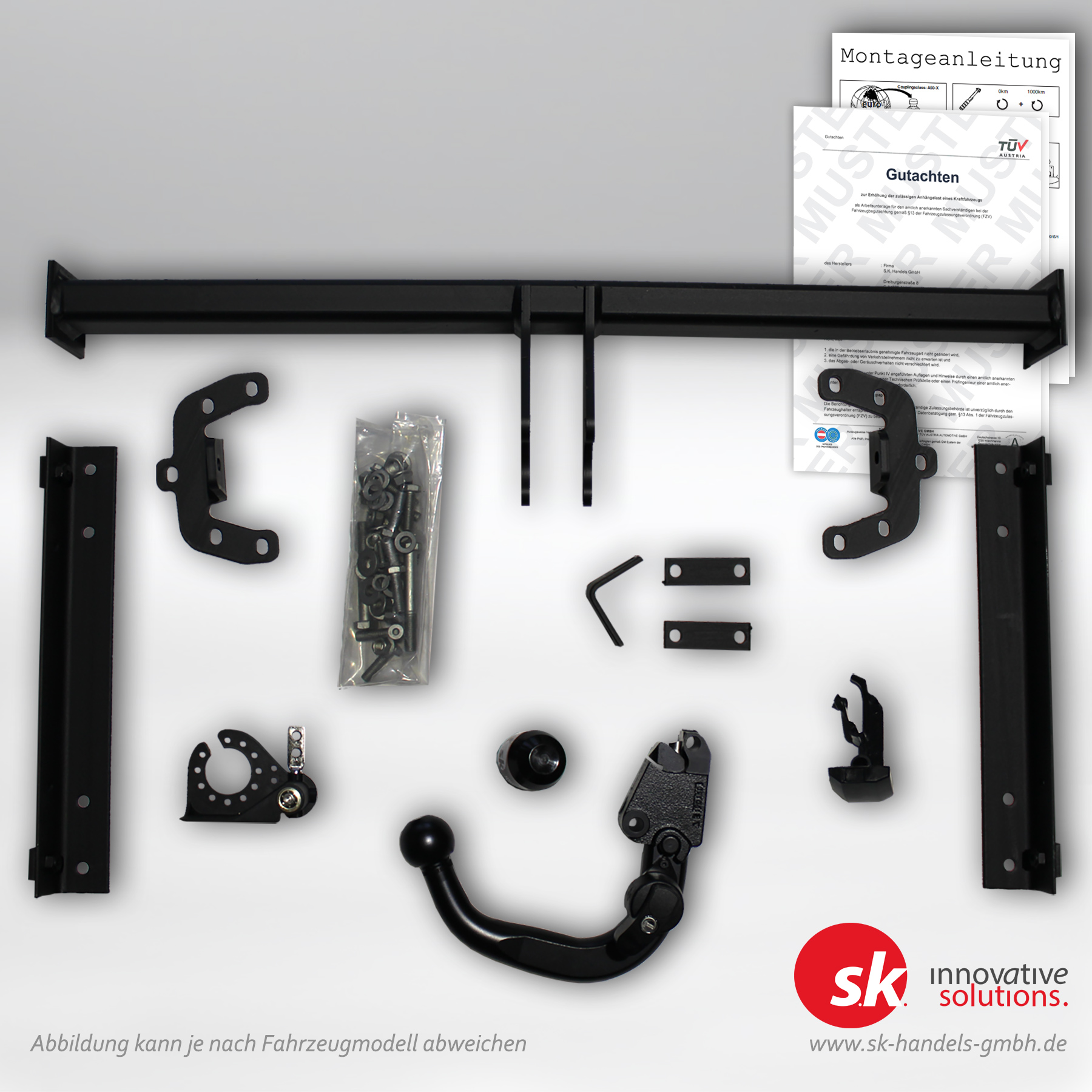

  • Da mich das mit der Anhängelast auch interessiert, habe ich bei Opel Direkt per Mail nachgefragt.
    Ich erhielt umgehend die Antwort, dass der 1,7 Cdti 1200 kg ziehen darf.
    Warum Opel das nicht öffentlich macht, keine Ahnung.
    Ich hatte auch gehofft, dass er so 1500 kg ziehen darf.
    Die würde ich nämlich für unseren Wohnwagen benötigen.
    Ein Bekannter mit einem Nissan Qashqai+2 hat seine Anhängerkupplung nicht von Werk aus.
    Da er eine Zubehör AHK hat, darf er nun mehr ziehen als Serie.
    Ich habe die Firma --> OffRoad Schäfer mal angeschrieben und gefragt ob da was für den Mokka machbar wäre.
    Warte noch auf eine Antwort.
    Gruß, Sonja

  • Hallo zusammen,
    Giotto: es wird bestimmt im Zubehör AHK's mit größerer Nutzlast geben. Sicher jedoch dann nur für Wohnwagen oder ähnliches wo die Gesamtlast ziemlich statisch ist und die Stützlast nicht allzu groß. Für "normale" Anhänger tut sich der TÜV erfahrungsgemäß recht schwer, da hier die Lastverteilung (vom Betonwürfel bis zu Langholz) unter Umständen extrem ausfallen kann.
    Aber das wird noch dauern bis da ein AHK-Hersteller Stückzahlen sieht die sich lohnen!
    S³Henry
  • Ich habe noch immer keine Antwort von der Firma erhalten wo ich nachgefragt habe.
    Habe neulich extra noch einmal per Mail nachgefragt. Vorher über das Kontaktformular.
    Gerade eine Antwort erhalten:
    "Es liegt noch keine Planung vor!"
    Gruß, Sonja

  • Hier dann die 2. Antwort von der Firma
    "Entscheidend ist die Nachfrage und inwieweit das Fahrzeug eine höhere Anhängelast zuläßt!
    Möglicherweise liegt in einem halben Jahr eine Entscheidung vor! Mehr können wir Ihnen aus heutiger Sicht nicht mitteilen!
    Über 25 Jahre für Sie da!
    SUV-4x4-JCP Lucie Schäfer"
    Gruß, Sonja

    Giotto: Wenn ich das richtig verstanden habe dann würde schon eine andere AHK die erlaubte Zuglast erhöhen ???
    LG,
    Michael
  • Als Zugwagen haben wir ja eigentlich einen VW Tiguan 2,0 TDI
    Der darf 2200 kg ziehen und hat ein Leergewicht von 1681 kg
    Der Mokka hier von unserem Händler ist ein 1,4 T und hat ein Leergewicht von 1527 kg
    Der Skoda Yeti 2,0 TDI mit 110 PS von meiner Tante hat ein Leergewicht von 1525 kg und eine Anhängelast von 1800 kg
    Demnach könnte es schon möglich sein beim Mokka was zu machen.
    Noch ist es nciht geplant, aber wenn die Nachfrage da sein sollte, dann wird man wohl drüber nachdenken.
