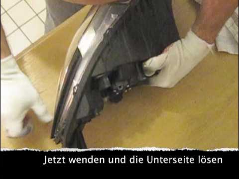

    Dem muss ich widersprechen:
    Guckst du hier - vom Opel GT
    Natürlich nur für ganz mutige 8o
    Opel GT Scheinwerfer öffnen
    Teildokumentation wie man den Scheinwerfer eines Opel GT Roadster zerlegt um die Reflektorblende zu lackieren.Genaue Anleitung unter www.opel-gt-forum.de
    www.youtube.com
  • Ok für ganz mutige :)
    Nur ob man den Scheinwerfer auch nacher wieder schön dicht bekommt ? :think: Verlieren kann man nichts,so braucht er ja auch einen neuen.

  • Also:
    Bei meinem Spassauto musste ich wegen anstehendem TÜV den defekten Stellmotor der Höhenverstellung erneuern.
    Ich habe die Klebestelle zwischen Scheinwerferglas und Gehäuse mit einem Haarfön erhitzt, die Halteklips gelöst
    und das Glas vom Scheinwerfer getrennt.
    Ander packen den Scheinwerfer für ca. 30 Minuten in einen auf 70° erhitzten Backofen um ihn anschließend zu öffnen.
    Leider kann man auf den Bildern nicht genau erkennen, wie das Glas mit dem Gehäuse verbunden ist, deswegen
    finde ich die Idee, für 30€ einen Scheinwerfer bei Ebay zu kaufen gar nicht mal so übel, um das an diesem zu üben.
