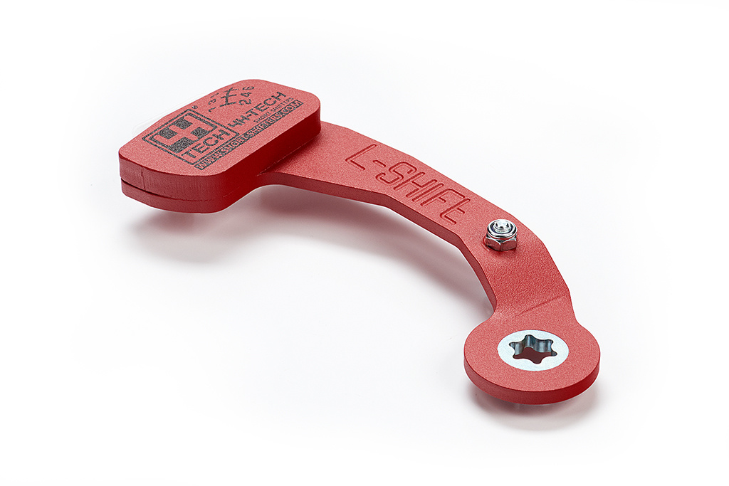

    heute habe ich beim Mokka das folgende Teil eingebaut:
    http://www.short-shifters.com/l-shift-short-shifter.html
    Einbau ging mit der mitgelieferten Einbauanleitung recht gut.
    Allerdings hätte ich das originale Teil ohne Abzieher niemals abbekommen.
    Hier die Schaltwegverkürzung im eingebauten Zustand
    [Blockierte Grafik: http://i307.photobucket.com/albums/nn293/chelseabulldog/95121D29-9618-41AB-99C0-2593AFDA3458_zpsseclkgcr.jpg]
    Und hier mein Werkzeug mit dem ausgebauten Teil
    [Blockierte Grafik: http://i307.photobucket.com/albums/nn293/chelseabulldog/AE43FFDE-3033-4A7C-8D81-9A95DCB17A80_zpseacepjle.jpg]
    Mit dem Ergebnis bin ich nach erfolgter Probefahrt sehr zufrieden: deutlich kürzere Schaltwege und ein knackigeres Schaltgefühl!
    Muss man das haben - wahrscheinlich nicht aber es macht einfach mehr Spaß :D !

  • Hallo Markus,
    schöne Arbeit, habe gar nicht gewusst das es sowas für den Mokka gibt. :D
    Aber hast du mal den Schaltweg vorher und nachher gemessen, so dass man eine ungefähre Vorstellung bekommt wieviel kürzer die Wege am Schalthebel werden :?:
    Das würde dem ein oder anderem vielleicht in der Entscheidung helfen :thumbup:
    Auch bleibt die Frage offen, welcher von den Mokkas hat das M32-Getriebe ?(

  • Hallo!
    Ich hab' nicht nachgemessen, dat tue ich mir nicht an zumal alle Angaben auf der Hersteller-Homepage stehen ;)
    Hier sind auch die kompatibelen Modelle mit der Motorvariante aufgeführt. Der 1.6cdti müsste ebenfalls das M32 Getriebe verbaut haben, sprich alle 6-Gang Schaltgetriebe beim Mokka :)

    Hallo!
    Laut der Hersteller-Homepage passt die von mir verbaute Schaltwegverkürzung bei den Modell-Jahren 2013 bis 2015.
    Für Modelljahr 2016 gibt's wohl bereits eine überarbeitete Variante.
    Im Zweifel beim Anbieter vor Kauf anfragen, dann spart man sich unnötigen Ärger :thumbup:
