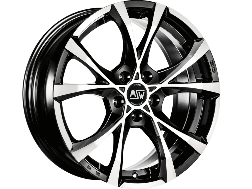

    Im Moment sind wir am überlegen die kpl. Innoräder zu verkaufen und durch eine Zubehörfelge mit einem Ganzjahresreifen zu ersetzen. Die gibt es inzwischen von X-Herstellern von 16 bis 18 Zoll in allen Preislagen und das Thema Winter-Kpl.Räder wäre vom Tisch!
