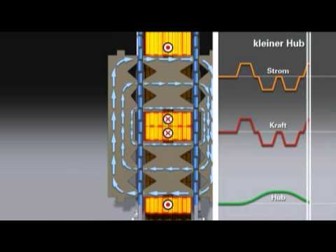

  • Hat BMW schon lange mit experimentiert
    EVT DYNALINE - elektrischer Ventiltrieb
    Mit dem elektrischen Ventiltrieb EVT DYNALINE können Ventilsteuerung ohne Einsatz einer Nockenwelle vorgenommen werden. Eine variable Ventilsteuerung ist dab...
    m.youtube.com
    Externer Inhalt m.youtube.com
