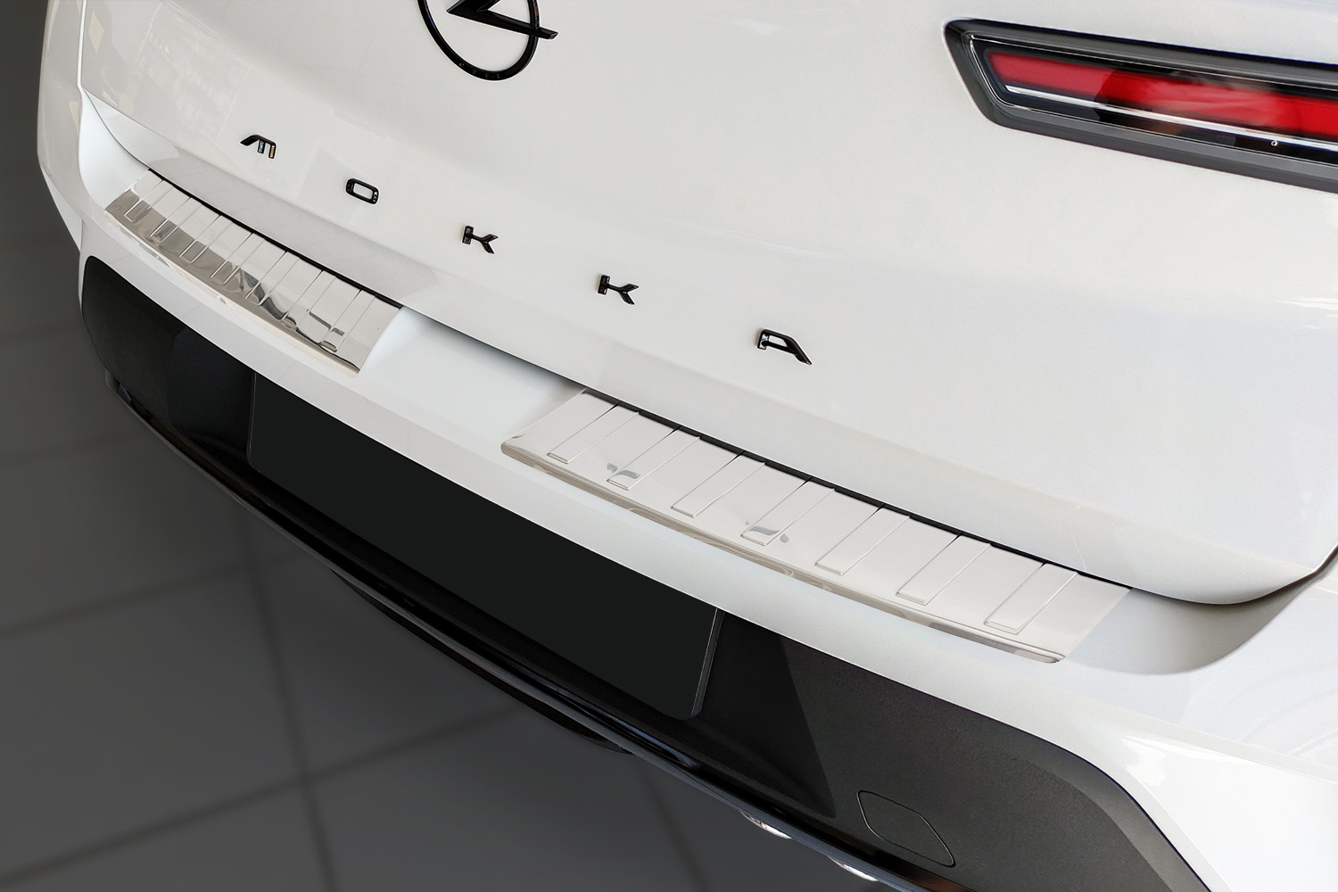

Heute kam folgender Ladekanntenschutz hier an...
[Blockierte Grafik: http://up.picr.de/19348180xg.jpg]
(Nein, nicht von dem "bösen" Ebay Verkäufer! (Aber wird wohl der gleiche Hersteller sein??)
Mal schauen wie lange der her hält?!

Gestern habe ich mich wieder geärgert, dass meine Ladeschutzkante auf der linken Seite wieder nicht richtig fest ist und deshalb an die Kante von der Kofferraumklappe anstößt. Dabei hatte ich extra nochmal mit 3M Klebeband neu verklebt.
Jetzt hat es mir gereicht und jetzt wird die Edelstahlleiste dauerhaft verklebt! Basta! Faxen dicken!
Nach reichlich googeln habe ich mich für diesen Montagekleber von Pattex entschieden: http://www.pattex.de/do-it-you…ontagekleber-special.html
Eignet sich zum Verkleben von Metall und Kunststoff und - ganz wichtig - der Kleber hat eine sehr hohe Anfangsklebekraft von 150kg/m². Sprich ich muss nicht 24 Stunden danebenstehen und die Leiste runterdrücken
Andi das müsstest du ohnehin nicht, also 24 Std daneben stehen und drücken. Lange Spannzwingen dran und gut wäre es.
Aber bist du sicher das der Kleber sich eignet? Du hast die Ausschlüsse der verschiedenen Kunststoffarten gesehen? Nicht das der Stoßfänger aus einem dieser Materialien hergestellt ist. Dann hättest du nichts gewonnen.
Solltest vllt. vorher Infos holen.
Florian
Ich kann nur SIKA-Flex empfehlen. Das Zeug klebt wie die Pest. Ist aber auch nicht ganz billig.
Hi, stimmt, diese Ausschlussliste gibt es eigentlich bei allen Klebern. Das hängt aber vornehmlich mit der Wärmebeständigkeit vom Kunststoff zusammen, denn beim Aushärten entsteht Wärme. Der Kleber ist aber geeignet für alle Hart-Kunststoffe (darüber kommt man bei der Auswahl zu diesem Kleber). Das ist bei UHU und anderen auch so.
Dadurch, dass es hier ein Kunststoff ist, der Sonnenschein und sommerliche Temperaturen abkann, sehr dicht an den Auspuff heranreicht, mache ich mir da keine Gedanken. Wie gesagt, das "Problem" kann bestenfalls in der Zeitspanne des Aushärtens auftreten.
Ok ich sag ja schon nix mehr
Zur allgemeinen Info: die Stoßstangen sind aus ABS-Kunststoff
