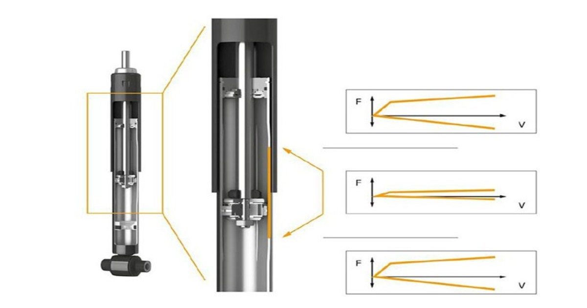

Also, die Ursache für das Poltern der Hinterachse dürfte folgendes sein.
Dadurch das die Dämpfer unterdimensioniert sind machen sie nicht das was der Name eigentlich sagt, sie dämpfen nicht.
Sie werden ja auch Schwingungsdämpfer genannt.
Die Dämpfer sollen das Ausschwingen der Achse mildern.
Da sie das nicht tun und zu schnell die Achse wieder in die Ausgangsstellung versucht zu kommen gibt es dieses Poltern.
Der Unterschied beim Diesel Dämpfer wird sein, dass er träger arbeitet und so das schnelle Ausfedern begrenzt.
Wichtig ist doch, dass mit der Lösung ( Einbau der Dieseldämpfer ) das Poltern weg ist.
