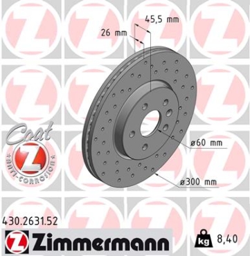

  • Da ich am Samstag meine Sommerräder rauf gezogen habe, konnte ich nun gucken, was für einen Scheibendurchmesser die Vorderen sowie die Hinteren Bremsscheiben haben.
    Vorne: 300x25mm
    Hinten: 280x15mm
