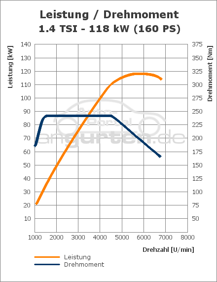

  • Da kannst du nur einen Turbolader einbauen der schon hnter 1750 U/min anspricht. Oder zusätzlich einen Kompressor.
    Das liegt alley daran das ein Turboladermotor viel weniger Verdichtung und damit ohne Turbolader viel weniger Drehmoment hat. Und natürlich am geringen Hubraum. Und das "wenige" Drehmoment muß erst einmal durch einen langsam immer schneller werdenden Turbolader ausgeglichen werden.
    VW ist da besser. Die Turbomotoren setzen tiefer ein ...: https://www.angurten.de/is/motoren/174-Golf+VI/850
    Hier mit Kompressor:
    [Blockierte Grafik: https://www.angurten.de/Bilder/leistungsdiagramm-VW-Golf+VI-14+TSI+(118+kW)-1.png]
    Im Opel 1,4er sieht die Kurve so aus: Wie funktioniern: Motor, Kupplung, Getriebe usw. Tuning-Infos, Infos zu verbauten Komponenten

    Kürzere Gänge würden übrigens auch helfen :wink:
