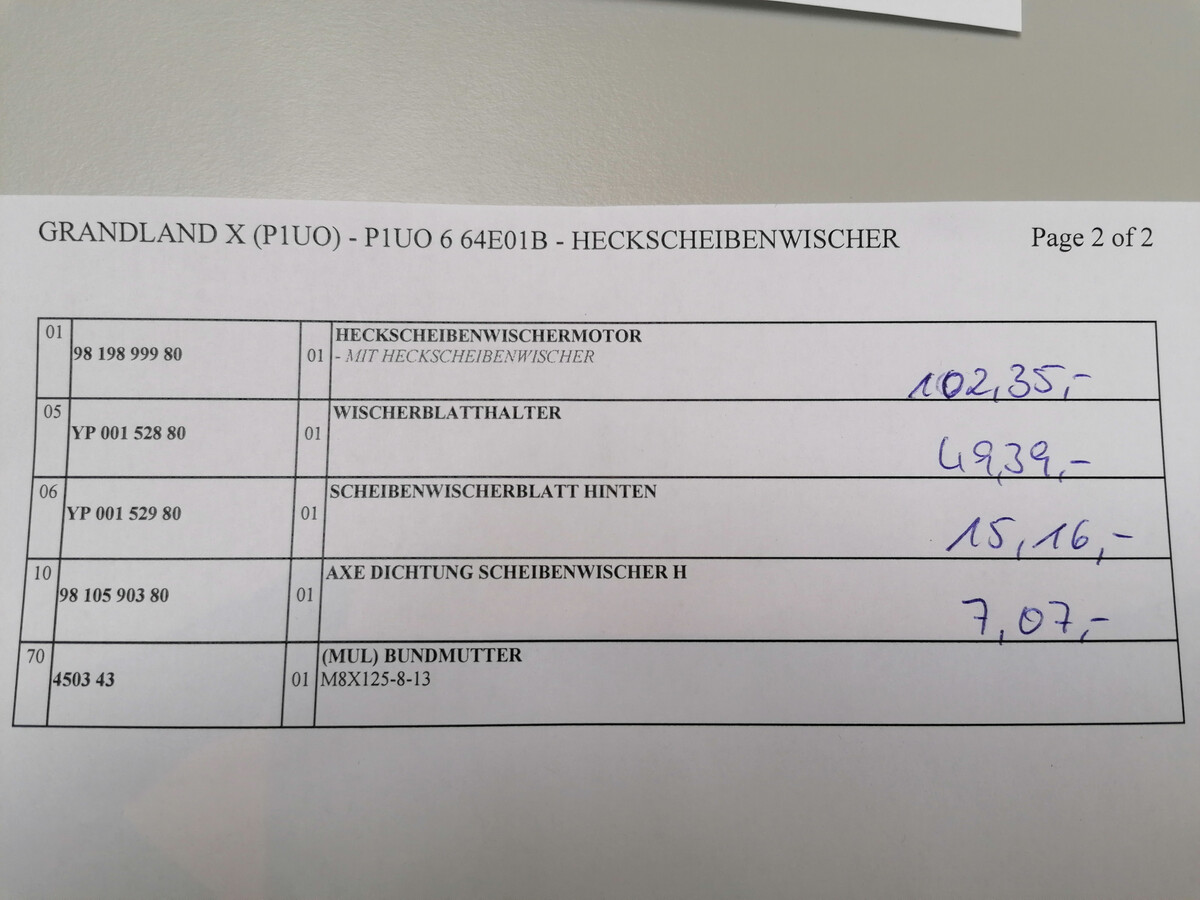

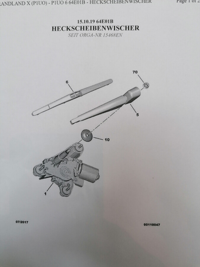

    Sodele... wie versprochen hier nun die Originalbezeichnungen, Teilenummern und die Endkundenpreise:
    - Wischerblatthalter (Wischerarm), Teilenummer: YP 001 528 80, Preis: 49,39 Euro inkl. 16% MwSt. (am Wischerarm ist die "Abdeckung" bereits integriert!)
    - Scheibenwischerblatt hinten, Teilenummer: YP 001 529 80, Preis: 15,16 Euro inkl. 16% MwSt.
    - die Mutter kann man vom Mokka weiterverwenden, muss also nicht neu bestellt werden...
    Gesamtpreis: 64,55 Euro :whistling:
    Wobei ich aber denke, dass man im Zubehörhandel dann günstiger kommt, wenn man die originalen Teilenummern als Referenznummern nimmt... ;)
    Allerdings würde ich persönlich nur Originalteile empfehlen und auch verwenden! ^^
